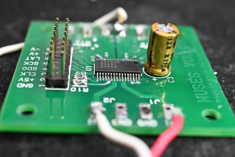

私は、わかりやすいように 2V(rms) の入力をいれて、動作確認をしていた。 どうやら、動作確認のたびに、MUSES72320 を破壊していたらしい。 さらに、MUSES 72320 を壊してしまった結果として、マイコンまで壊してしまったらしい。 マイコンが壊れていると言うことは、それと接続されている、SEL-12 上の SN74HC594 をも壊してしまっている可能性が高い。 マイコンはたかじんさんにお願いして、2個購入させていただいた。 MUSES 72320 は再発注した。 SN74HC594 は DIGIKEY から購入した。
修理にあたって、最小限の構成で動作することの確認から始めた。
① VOL-12 のみを電源に接続して、新しいマイコン、MUSES 72320 の貼り替えを行って動作確認する。 MUSES 72320 をはがしたら、CRの容量をテスタで確認する。 MUSES 72320 のはんだ付けにあたっては、拡大レンズ下でたかじんさんの手法を忠実に守り、そのうえでミラーレスカメラで等倍撮影可能なレンズにて撮影し、確実なはんだ付けとブリッジがないことを確認する。 動作確認には 0.1V(rms) の入力電圧で行う。
② VOL-12 の動作を確認できたら、同様に VOL-01 の動作確認を行う。
③ SEL-12 については、SC74HC594 を張り替えてから行う。
体力・気力が充実した休日に以上の手順でがんばったところ、VOL-12 ではチップコンデンサの不良が、VOL-01 ではチップ抵抗の不良が見つかり、交換を要した。 MUSES 72320 を張り替えて動作が確認できたときの喜びといったら。
