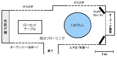

Super Woofer について書く前に、私の聴いている部屋について書いておくべきだろう。 部屋の大きさが、Super Woofer の試みが成功するかどうかに関わっているらしいからだ。オーディオ装置をおいている部屋は、建売マンションの1階で、おおよそ 15 畳弱のスペース。 床はフローリング仕上げ。 壁面はごく普通の建材で覆われている。 部屋の高さは、2 m 40 cm ある。 防音は、マンション購入時のままで、特に何もしていないが、隣人の生活音は全く聞こえない程度である。 部屋には、オーディオ装置とテレビ、食器棚2つ、ローセット・テーブルだけが置いてある。 下に概略図を示したが、丸いじゅうたんがひいてある。 完璧とは言えないものの、定在波対策で、これがないと、フラッターエコーが鳴り響いてしまう。

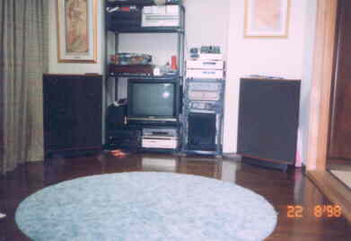

上記の写真は、リスニングポイントの右後ろからみた部屋の様子だ。 機材をおいているところは、ちょうど出窓のような形になっているので、そこに押し込めている。 見ての通り、ESL 63 の後ろ側は、壁になっている。 リスニングポイントは、丸いじゅうたんのあたりで、クッションなどに座って聴いている。 主として、直接音を聞くことになるが、リスニングポイントから、後ろの壁面までは、3メートル以上とれるので、後方からの間接音が、聴取にあたって悪い影響を与えることはないだろうと思っている。
