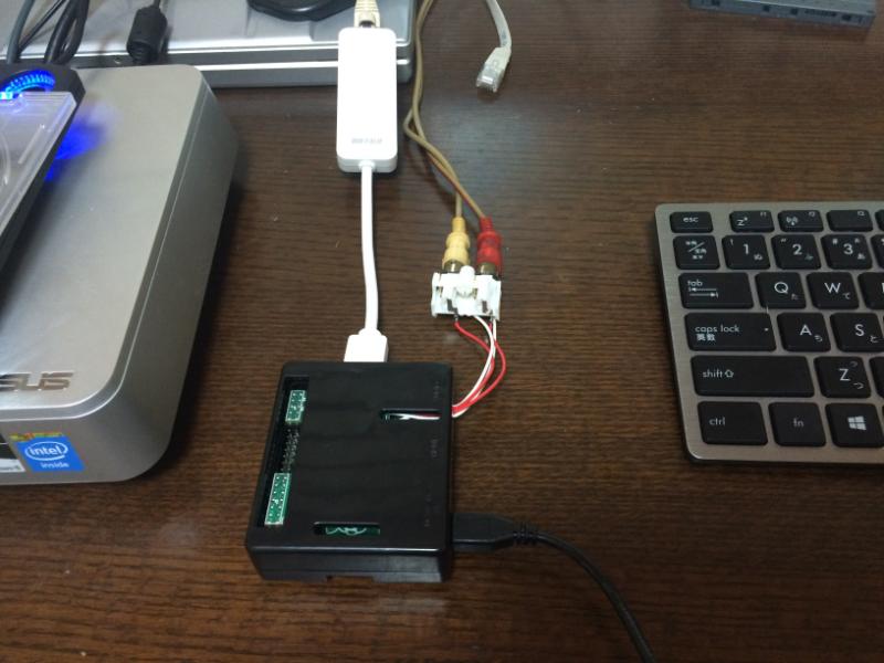

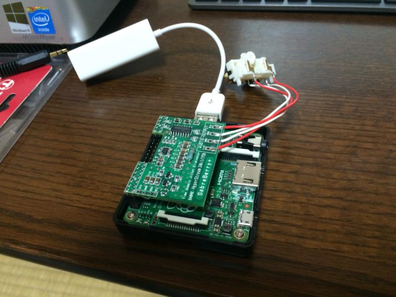

[1355] Re:電源、ディストリビューション比較
投稿者: mr_osamin 投稿日:2015年 4月 7日(火)18時02分42秒
たかじんさん
>ケースはどこのモノでしょうか?
千石の2Fで売っていた@500の無印ケースです。
透明なプラケースとブラックと選べます。
とりあえず、スイッチング電源で聴いていたんですが、昨日、12000mAhのスマホ充電用バッテリを
繋いでみました。
静けさが増して、楽器の定位がくっきりするのとニアフィールドで小音量でもしっかり聴き取れるようになりました。

[1353] Re: RPi A+ + Archphile
投稿者: たかじん 投稿日:2015年 4月 6日(月)22時43分21秒
mr_osaminさん
おもしろい組み合わせですね。 A+の小ささを活かしたいですね。
ケースはどこのモノでしょうか?

[1350] RPi A+ + Archphile
投稿者: mr_osamin 投稿日:2015年 4月 5日(日)15時09分3秒
RPi A+を買ったのでSabreBerry+と組み合わせてみました。
この掲示板でArchphileの情報を知り、セットアップし無事動作しています。
NASのマウントもできていまのところ順調です。
とてもコンパクトなプレイヤーでこの音質、
ympdもシンプルで軽快に動くのでとても痛快です。
専用電源も奢りたいのですが、サイズが大きくなるので思案中です。
