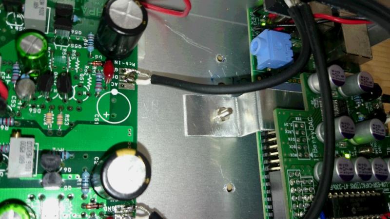

[1415] HPA12ケースにラズパイ2+DAC組み込み
投稿者: Mega_max_r 投稿日:2015年 5月 3日(日)21時41分31秒
たかじんさん、
HPA12基板とSabreBerryを委託販売前に分けていただいた者です。
ラズパイ+dacにアンプを組み込むことを考えてましたがスペースの制約から断念、HPA12ケースにラズパイを組み込みました。といっても2世帯住宅の ようなものでDAC出力はRCAで一度外に出してケーブル接続。ソースはNASではなくローカルディスクでこの際DSDも見据えてappleロスレスでと いうことで大容量のHDDにしましたのでHPA12のDC電源の約8VではHDDを駆動するだけの電流が秋月のDCコンバータでは得られずACアダプタか らとるといういかにも素人の自作という代物です。
それでも音質はHPA12恐るべしというか今まで持て余していたベイヤーのT70pでも高域だけでなく低域も楽しめるようになりました。自宅用のヘッドホンオーディオとしては満足できるものでできました。
ありがとうございます。
