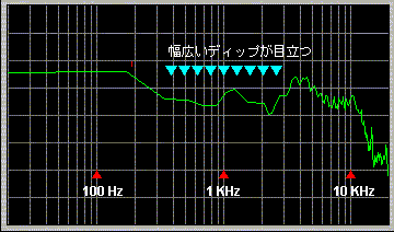

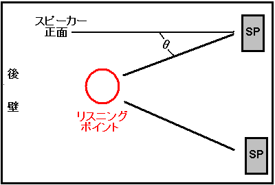

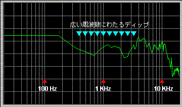

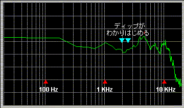

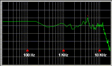

スピーカーに対して、正面、30度ずれたところ、45度ずれたところ、60 度ずれたところ(上図のθがその角度にあたる)で、周波数特性をとってみました。 使ったスピーカーは、手持ちの Rogers Studio 7 で、周波数特性の測定には、測定は大切: 誰でも持っている(?)簡易測定器の紹介で述べた簡易スペクトルアナライザです。 Y 軸は、一目盛り 10 dB です。
スピーカーの正面
θ= 30°
θ= 45°
θ= 60°見ていただいておわかりの通り、スピーカーの正面から、わきにずれていくにつれて、周波数特性が崩れていくのがわかります。 現在、たいがいの方は、スピーカーをふたつ(左と右の2チャンネル)以上、使用されていると思いますが、左右のチャンネルをある程度離して設置しないと、ステレオ効果がでません。 上図に示すように、左右のスピーカを一辺とした正三角形の頂点より後ろがリスニングポイント(聴取位置)として、適当だと言われるのは、スピーカーに指向性があることも、その理由の一つなのです。
さて、スピーカー選びにあたって、それを設置する部屋の大きさとのマッチングのことを私が書きたいのだと感じとった人はとても鋭い(笑)! 上図のリスニングポイントが、部屋の中にあればいいさ・・・ というわけにはいかないのです。 リスニングポイントのすぐ後ろが壁になっていたら、その壁からの反射があるので、ステレオ効果(音場感)が崩れてしまうのです。 リスニングポイントの後ろ側もある程度の空間が必要で、せめて、スピーカーとリスニングポイントとの距離の半分はほしいところです。 それともうひとつ。 ひとつのスピーカーに高音用、低音用・・・などの複数のスピーカーがついている場合には、そのそれぞれのスピーカーからの指向性を問題にしないといけないということです。 このことは、高さが 1 m を越えるようなスピーカーの場合に、大きな問題になります。 指向性を 30 度まで許容する場合で、その高さの倍、15 度とすれば、高さの 4 倍 の距離が必要になることになります。 指向性が強いスピーカーの場合には、大きな問題になります。
