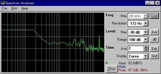

上には、スペクトルアナライザの画面を示しました。 おなじみの画面ですね。 使っているうちに、使い方はわかるでしょう。 この時、気をつけなければならないのは、入出力のボリュームです。 コントロールパネルのマルチメディアを選択して、おのおのの項目を的確に設定してください。 なお、パソコンによっては、両方をいっしょに使えない場合があります。 例えば、大概のノートパソコンは、そういう仕様になっています。 その場合は、カセットデッキなどでホワイトノイズを録音してもよいでしょうし、あるいは、ホワイトノイズとして、FM を使う手もあります。 FM チューナーで、放送局に同調させないときにザーっと言うノイズがでます。 これをホワイトノイズとして使用するわけです。

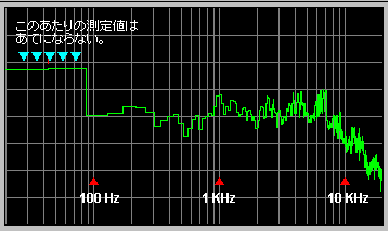

上記は、私のリスニングルームの周波数特性です。 20 KHz まで測定しており、私のノートパソコンの CPU power 不足もあって、解析周波数が 50 Hz きざみのため、100 Hz 以下は、全く当てになりません。 (100 Hz 以下を測定したければ、測定範囲を 5 KHz 以下に限定することで、およそ 10 Hz きざみで測定可能で、25 Hz 以上が測定できますから、ご安心を。) また、10 KHz 以上は、使用したマイクと使用したノートパソコンのサウンド部の性能のため、だらさがりになっています。 Y軸方向は、ひと目盛り 10 dB です。 3 KHz を越えるあたりから、測定点がおおくなりすぎて、汚い感じに見えますが、平均のポイントをみて、適度に無視してください。
