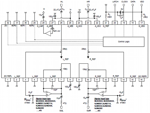

[2] 掲示板をつくってみました
投稿者: たかじん 投稿日:2013年 6月 8日(土)12時56分59秒
HyCAAやHPA-12ヘッドホンアンプ等のご感想や、不明な点など、お気軽にご利用ください。
回路ネタ、オーディオネタを中心に書きこんでいただけると幸いです。
回路図も添付できるのかな? 試してみます。
